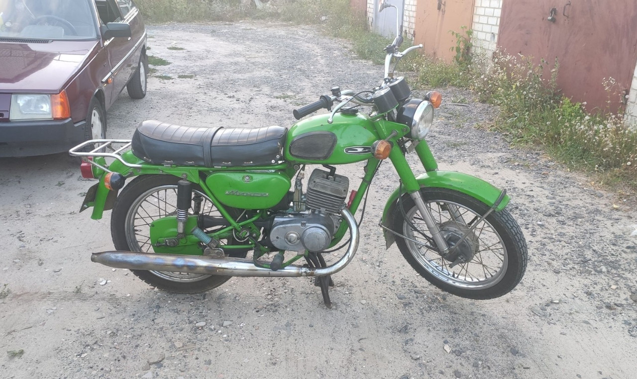

Я приобрел Минск ММВЗ-3.112 1982 года зеленого цвета. На Документах - рама и двс совпадают, контакты с владельцем ПТС есть.
ПТС правда СССР и номера черно-белые. Когда буду ставить на учет - буду этот вопрос решать.
Пробег на спидометре составляет 285 км. (по виду больше) есть огрехи по косметике и внешнему виду (коцки, рыжики, пару маленьких вмятин).

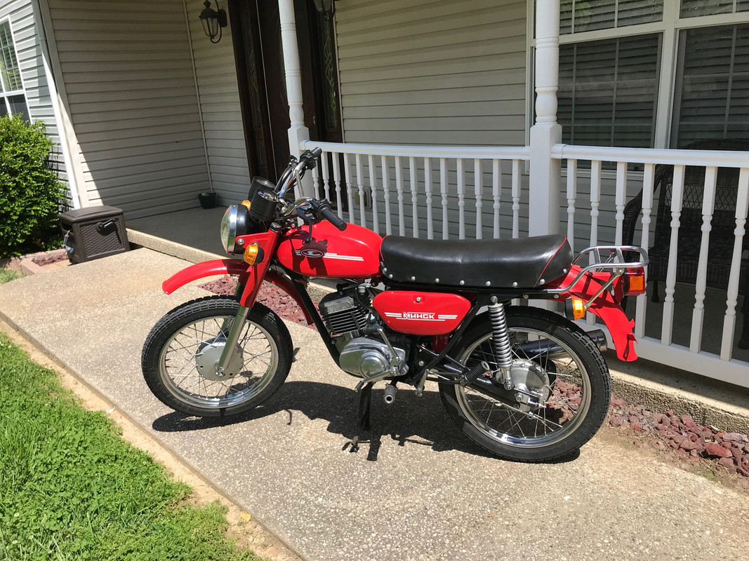

Мой Минск красный, как и был в моем детстве :), если понадобится красить, то буду подбирать именно такой-же оригинальный цвет.

Вот выношу на обозрение, какого я красавца купил - фотки не мои, а те что выставил продавец. Как приведу в порядок - выложу отреставрированным :)

Да, мотоцикл - красавец, прямо "капсула времени", как их сейчас называют - поздравляю!
Про всеядность Минсков это правда, поэтому "убить" его "неправильным" маслом практически невозможно, главное что-бы оно там было в принципе :)
Единственное, что могу посоветовать из личного опыта про восстановление/ремонт - очень внимательно смотрите если ставите Китайские запчасти, они бывают очень плоxoго качества (ОЧЕНЬ!), поэтому во многих случаях лучше купить старую деталь "времен СССР", чем современное Китайское г**но. В моем конкретном случае например новый Китайский коммутатор не работал нормально, как и датчик ("бабочка"). Заводные ножки ломалась, а "натяжители цепи" разгибались практически сразу, вал переключения передач вообще кошмар - все из-за очень низкого качества материалов и часто несоответствия размеров... короче будьте внимательны при выборе запчастей, мой Минск нормально "поехал" только после того, как я поменял все это Китайское дерьмо (слышал, что у них бывают и нормальные запчасти, но доверия у меня больше нет).
