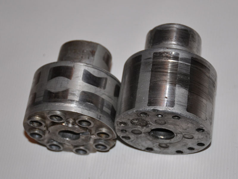

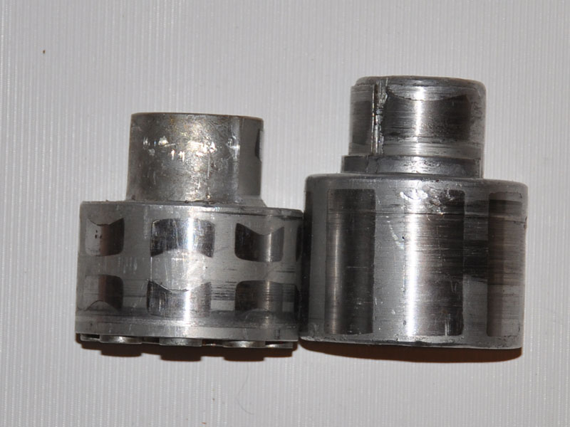

Здравствуйте.
Купил на днях новый ротор генератора. Оказалось, что он заметно меньше старого (видно на фото). У меня ДВС под 303 подшипники коленвала (не помню модификацию). Вопрос: подойдёт ли новый ротор меньшего размера или лучше вернуть? Старый хочу поменять, потому что есть выработка как в районе датчика, так и в районе обмотки - что-то задевало, видимо.

Все новодельные короче,ставь не парся на минске, восходе работать будет,а вот на ИЖе не работает не достает до датчика.
Я за мир !
Re: Новый ротор меньше старого
Я купил как то раз полностью китайский генератор,такой короткий ротор проработал всего 1 запуск двигателя.
