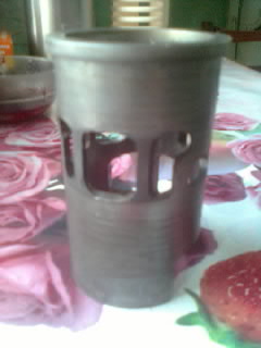

Мотор на низах уг в стоке. Я поставил лк и вроде ничего да вот если встаешь в грязь то маленький кв сразу перестает крутиться . Неуспеваешь дать газу . Скорость макс60 будет если настраивать на лес передатку . Я несколько дней поездил на нем по лесам говнам полям понял что на низах и средних все равно не хватает ему качественно проезжать трудные участки. Зато если крутануть то взлетает хоть куда только держись ))))вот его гильза . От такой гильзы не стоит ожидать ресурс . Все остальное Ну очень надежное
