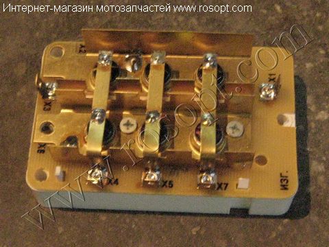

WanCleef. ты имеешь ввиду это?

именно, диодный мост, реле регулятор, реле контрольной лампы, все в куче.

Ну я так и предполагал.
Re: Диодный мост с ИЖ П5
Black_tyomka писал(а):WanCleef. ты имеешь ввиду это?
это не БПВ 21-15?
свет будет ещё хуже моргать, т.к. при прохождении через диодный мост напряжение снизится на 1,5В

Да можно но с переделками .Надо будет отключать массу обмотки освещения от генератора и выводить .И ставить аккомулятор.Вот держи Изображение но я думаю смысла нет.
