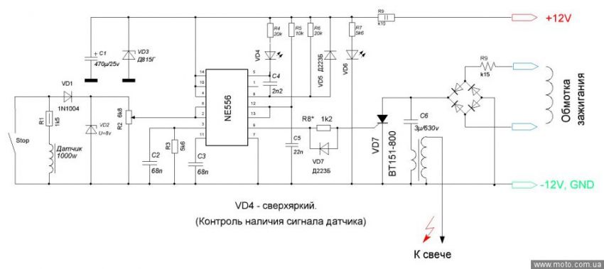

1.C1; R7 не имеют никакого отношения ко времени открытого состояния тиристора.
2.Амплитуда напряжения на С2 при N=2000, равна 220-230V, а если отключить искрообразование при работающем генераторе, то U=498-520V. постоянного напряжения.
3,4. Конструкция уже неразборная, не доберусь.
5. U на коллекторе VT2, при отключеном упр. электроде тиристора - именно так, как Вы рассчитали.

Расскажу о результатах полевых испытаний:
1.На холостых оборотах слышу только выхлоп и шум коробки. Характерного стука двигателя нет и в помине. Работает мягко и приятно.
2.Много легче и быстрее набирает обороты после переключения передач. Нет характерной "задумчивости".
3.Привычная горка, на которую всегда въезжал на 2передаче, теперь без напряга на третьей.
4. А потом решил улучшить CDI. Нормировать время открытого состояния тиристора, отказаться от дискретных транзисторов, ввести индикацию наличия питания и сигнала датчика (для экспресс- диагностики)
5.И вообще - очень доволен. Всю зиму незря трахался.

Я так понял реально используется половинка таймера? если да то выложи упрощённый вариант на 555 без лишнего.
И опиши принцип в общих словах. Со стандартным датчиком как работает?

Ничего лишнего там нет, работают оба таймера.
Первый - это триггер Шмитта, который собственно всё и определяет, а второй - укорачивает и стабилизирует по длительности управляющий импульс тиристора (0,15mS) дабы не греть зря обмотки.
Да и фронты импульса, за счёт двухтактного выхода микросхемы, получаются круче.

со стоковым датчиком работать будет?
Не будет! Не будет эффекта опережения т.к. он задаётся именно ФОРМОЙ датчика.
