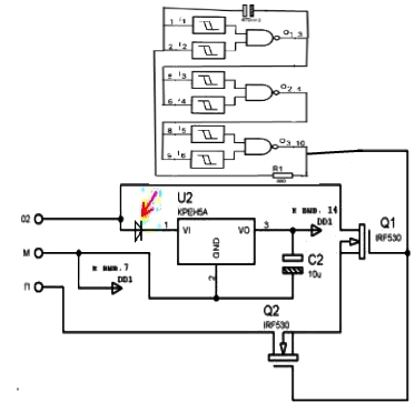

Спаял, я все рпавильно.
Мне кажется что здох крен. т.к. На первый вход подается ток через диод(светодиод горит). На втором светодиод вообще не горит. На третьем очень тускло горит.
Либо еще что нибуть.
А разве не на 680 резюк?

Очепятался, 680 Ом) На выходе крен должно быть 5В, светодиод будет ярко светить и греться. Подай +5 в обход крен, прямо на конденсатор.

А ты пробовал эту схему собирать?С
светодиод не горит вообще, резал я или не резал - одно и тоже.
А по какому приципу работает крен5а?
Он с GND через кандер кидает на VO? (я конечно не знаю но этоже походу к.з.)
Проверял схему, все спаял правильно. кандеры, диод, резистор - рабочие. крен5а и ирф530 - наверное тоже. Т.к покупал новыми.(незнаю как проверить).

Кренку проверить можно подсоединив к первому выводу + напряжения ко второму -(в пределах разумного, вольт до 20), на третьем выводе должно быть +5В. Выводы считаются слева направо, когда кренка находится надписью к тебе и ножками вниз.

Кандеры, диод, резистор, крен5а и ирф530 - рабочие.
Получается здохла К155ЛА3.
Когда я ставил ее, загнул контакты вверх, т.е. в другую сторону.
_________________
Вернуться к началу
 Профиль
Ответить с цитатой
СообщениеДобавлено: 25 окт 2009, 18:35
Не в сети
Сообщения: 179
Откуда: г.Минск
3.112.11 *88
Баллы репутации: 2
Урааааааа......все заработало)))))
Оказалось все было рабочее.....
Просто я проверял от кроны, а она не совсем новая была)))) :oops:
Сегодня купил новую и все запахало))))
Мигает где-то с интервалом в одну секунду.
Так что схема печатной платы рабочая.

скажите как переделать схему реле чтоб на яву 6в. поставить можно было. я на минский еще не собирал. но детальки есть все. только у меня микросхема не к155ла3 а HEF4093BP это аналог К561ТЛ1. что можно придумать? спасибо!

Схема рабочая от 5В до 30В. Только при работе от аккумулятора схема будет бояться короткого замыкания в цепи поворотников, в отличие от генераторного минска.
Микросхема работает, у нее номера ног немного не совпадают, так что печатную плату тебе нужно делать под нее самому. Если будут проблемы я могу схему перерисовать.

в схеме менять нечего не надо. вместо к155ла3 поставить мою. толь ко по схеме правильно припаять? а как подключить на яве 2 два контакта а не 3?
Да
Цитата:
а как подключить. на 2 два контакта а не 3?
Не понял о чем ты, подключать 02 к +аккумулятора, м на массу, П к переключателю.

Собрал. вроде все правильно но когда подключил лампочка горит и не мигает. когда подключаю к выходу 10 на микросхеме тогда мигает. Что делать?
