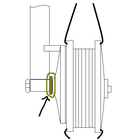

у меня стоит все нормально. Будешь ставить - сам поймешь куда!
Re: Вилка от Восхода!
Вот сюда

Виталёк спасибо большое!!!!!!!!! она должна быть 5-6мм??? или сколько?
сам увидишь все, когда соберешь! померяешь, отрежешь, и поставишь.
Мы с другом совсем по две три тонких ставили и нормально.

kirill.intel ты блин! профессионал! если ты еще не понял что я еще новичок который не хочет допустить какую нибудь ошибку, то хотя бы не лезь!
а тебе Виталёк отдельное спасибо!
это же совсем элементарно на уровне "гаечку закрутить" или "гвоздик забить"... Если так уж боишься ошибится, то тогда уж вообще ничего не делай!
