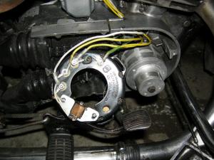

Изображение Изображение Изображение Всё то, что успел: на первой фоте старый генератор 65Вт 6В(все обмотки, весь полностью в масле) с ним еще был КЭТ, пока я его на муравей не переставил;на второй новый ген; на третьей двигатель(сам мот 80 года, по документам)....кстати, народ чо делать если катушка зажигания (на которой n-тысяч витков тонкой медной проволки) в каком-то месте чиркает об ротор и не дает ему свободно крутиться? можно аккуратненько напильничком поправить?

pro9793 писал(а):
Всё то, что успел: на первой фоте старый генератор 65Вт 6В(все обмотки, весь полностью в масле) с ним еще был КЭТ, пока я его на муравей не переставил;на второй новый ген; на третьей двигатель(сам мот 80 года, по документам)....кстати, народ чо делать если катушка зажигания (на которой 240 витков тонкой медной проволки) в каком-то месте чиркает об ротор и не дает ему свободно крутиться? можно аккуратненько напильничком поправить?
подожми усики, которые держут катушку. Напильником не желательно.
Какой диаметр провода на катушках освещения сказать не можешь?

 Заголовок сообщения: Re: Генератор 12В90Вт и БКС 3734??
СообщениеДобавлено: 26 дек 2009, 00:17
Не в сети
Сообщения: 335
Баллы репутации: 5
Генератор новый...разбиарть, вытаскивать, ломать какт не очень хочется(в электронике оч несилен, так что обратно могу не собрать)...но такое чувство, что там провод 0.1мм^2))вот))Поджать попробуем!спасибо за совет)и еще, кто-нибудь знает, как старый генератор от масла отчистить? Прост у меня в правой крышке картера дырка(кто-то очень умный пытался без съемника, отверткой, болгаркой и молотком снять ротор) - в итоге на перегородке дырка, и масло, которой капает прямо из звездочки(ну там дырка, куда спица сцепления вставляется), разбрызгивается цепью по всему отсеку, правому - как следствие генератор в гавне!...ну сейчас проблема решилась, поставил между генератором и цепью кусок оцинковки))
Да там разбирать ничего не нужно, просто посмотреть какого диаметра подходит провод к клемме "О", просто надо чуть сдвинуть кембрик. На освещение 0,1 мм^2 точно не может быть, около 2 мм^2.
А на счет как вымыть генератор, мой в бензине с ним ничего не случится или можно в теплой воде с порошком и потом хорошо высушить.
СообщениеДобавлено: 29 дек 2009, 22:52
Не в сети
Сообщения: 335
Баллы репутации: 5
Поставил)))не чиркает :D - дело было в роторе (на нем заусенец был, удалили напильником)!
