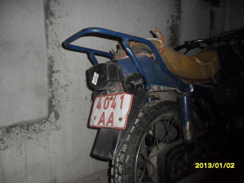

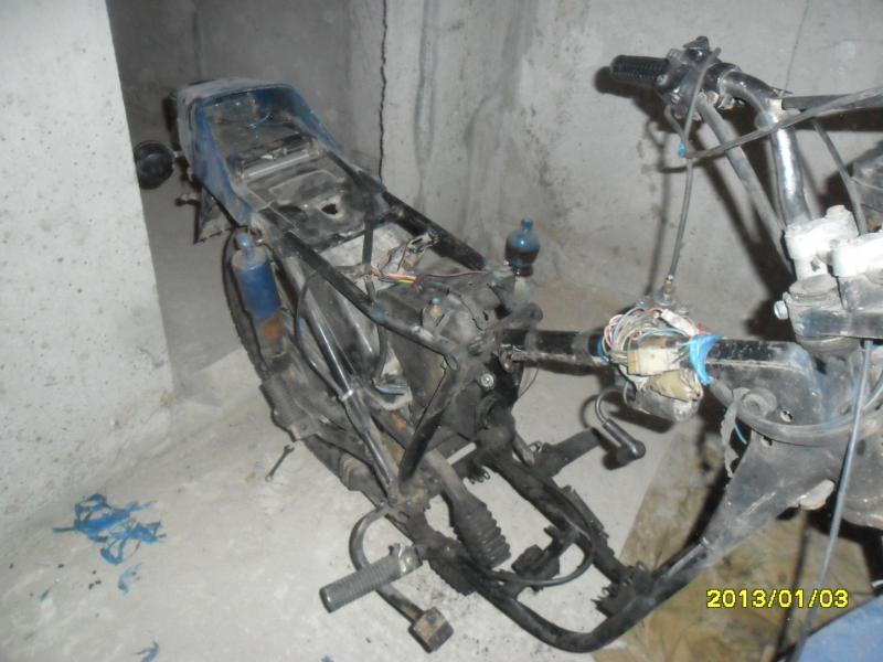

В объявлении было написано мол мотоцикл рабочий с документами, течет передняя вилка, не работают задние амортизаторы, резина целая, колеса ровные.
ЦЕНА 200 $. Написал я хозяину чтоб номер телефона оставил. На следующее утро созвонился с хозяином, спросил "последнюю цену" на что был получен ответ 150 $.
Было решено что берем в любом случае т.к цена не большая и документы имеются!!!
Договорились на 6 часов вечера. Вечером созвонились, подъехали к хозяину мото и поехали в гараж. Хозяин мотоцикла был очень интересным человеком. Он очень много знал про мотоциклы, рассказывал всякие истории из своей жизни связанные с мото. Но проехав большую часть пути он вспомнил что забыл ключи от гаража и документы дома. Ну мы развернулись, съездили обратно и поехали опять в гараж. В гараже стоял этот "Дракон". Сравнив номера в документах и на мото и не раздумывая сказал берем! Погрузили мы его в наш минивен отвезли уже бывшего хозяина мото и поехали домой. Поставили его в подвал, я его сразу же сфоткал.
Сразу было решено доводить его до ума, но перед этим хотелось завести его... Утром следующего дня первым делом проверил искру, искра есть! Залил бензинчику, открыл краник подкачал (карбюратор К62С) и пару раз дернул кикстартер. Признаков жизни НОЛЬ. Открутил свечу (свеча стояла газоновская), залил бензинчику, поставил другую свечу. Мотоцикл заводится с первого раза!!! Сразу было сказано что зажигание выставлено отлично... Но почему же он не заводится без подлива бензина под свечу?? Был снят карбюратор, бензокраник. Там было столько ржавчины, просто не передать словами!!! Все почищено, была поставлена бутылка с бензином вместо бака ибо в нем было много ржавчины. А в бак был насыпан песок с мелкими камешками и время от времени я его трясу. Так ржавчина отпадает от стенок. И так, первый выезд)) Завелся отлично, но коробка барахлила. На лапке переключения все шлицы слизаны, валик не отходит назад. Но мотоцикл ехал бодро, резво, даже спидометр работает

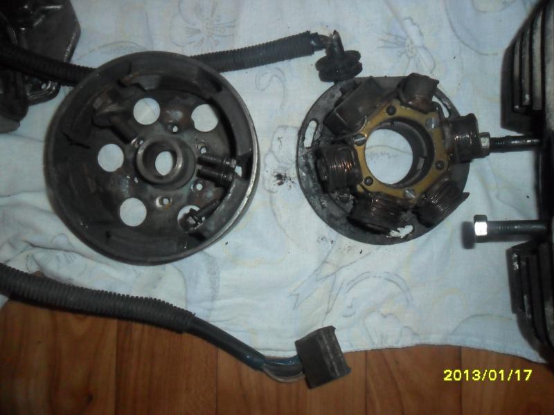

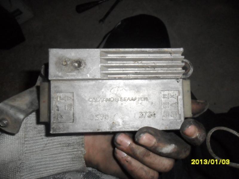

Когда с нял крышку зажигания увидели такую картину... Зажигание маховичного типа. Я одновременно и обрадовался и огорчился. Зажигание 90 ватт, но при поломке цена 150 $

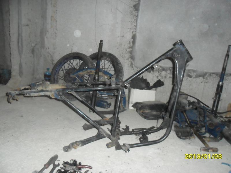

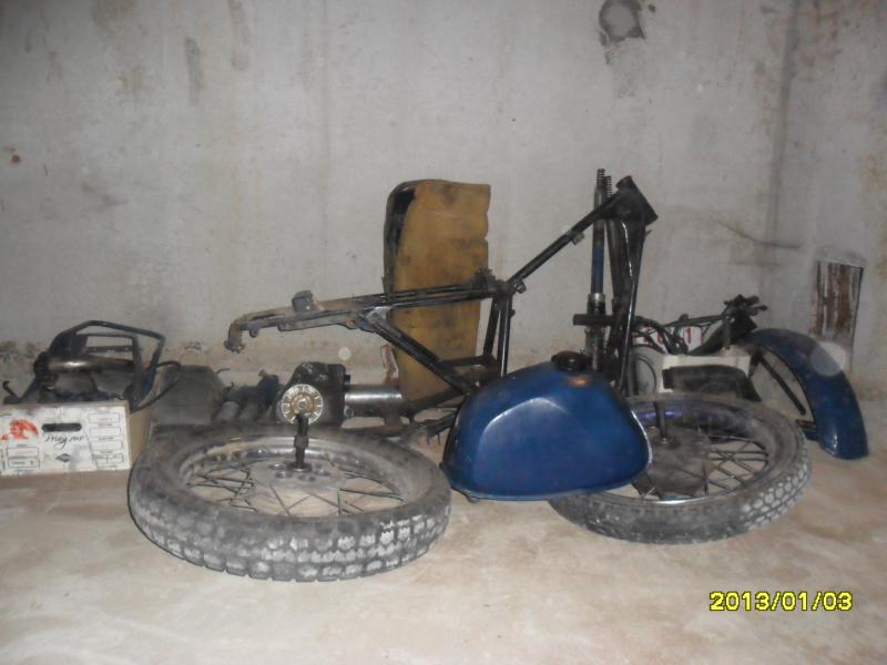

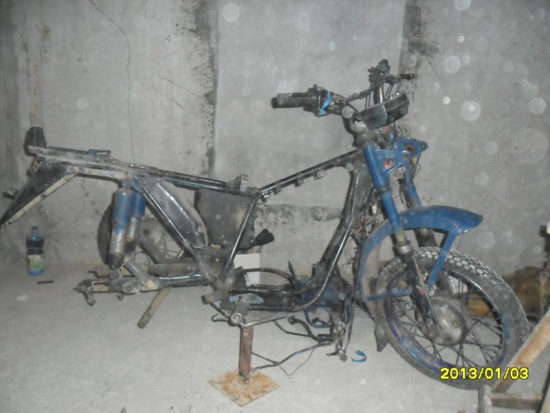

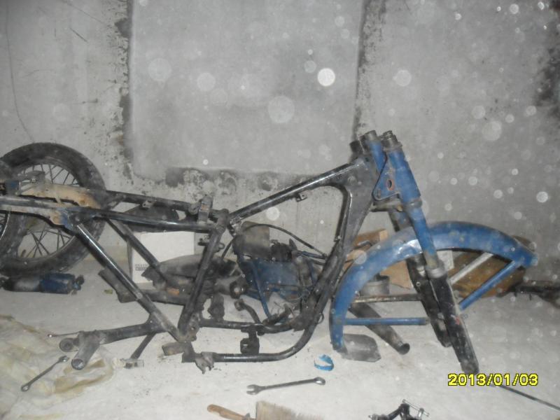

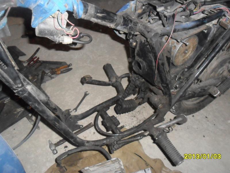

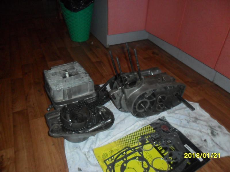

В этот же день к двум часа дня началась работа. В итоге мотоцикл был полностью разобран.
Мотоцикл можно сказать поместился в две коробочки

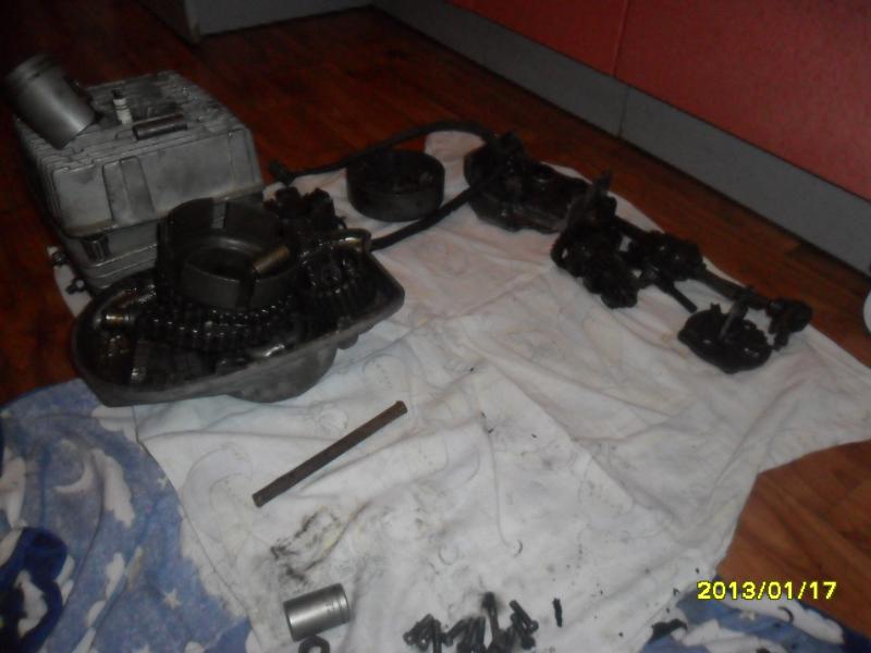

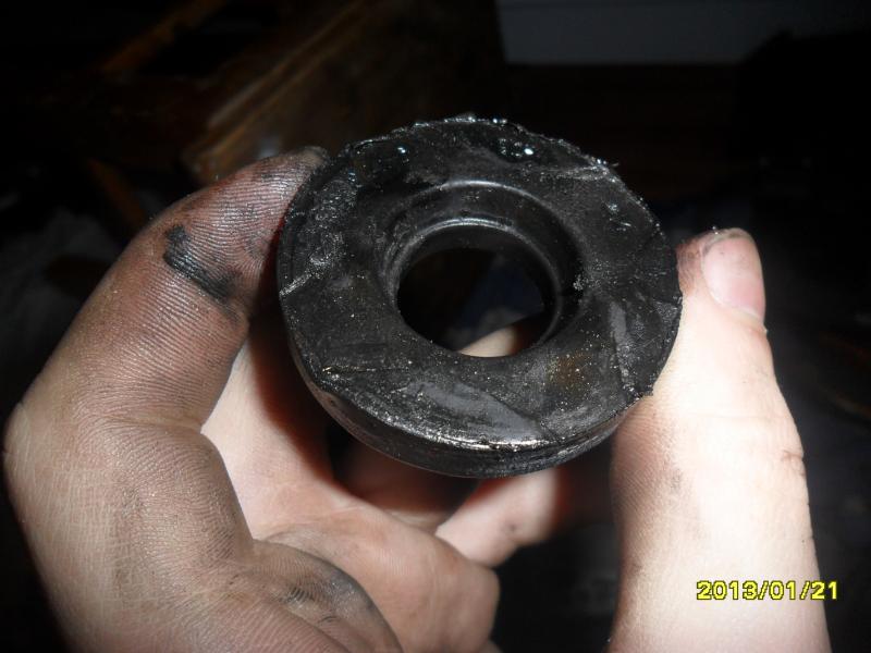

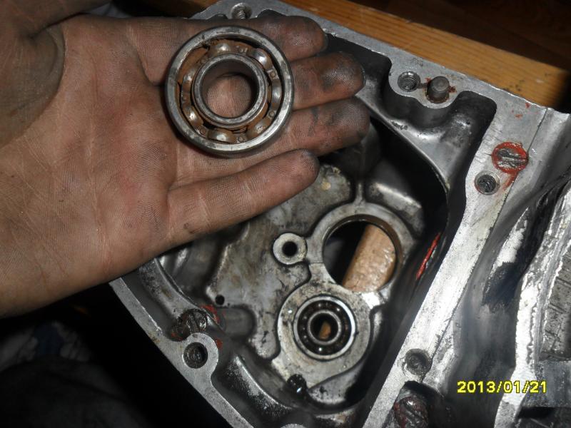

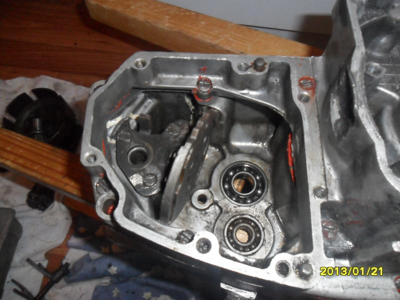

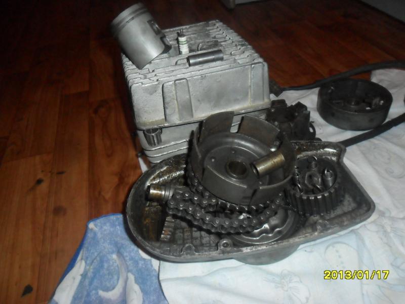

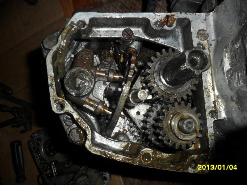

Когда снялась крышка КПП была такая картина... Вместо прокладки герметик, вместо масла вода и все в ржавчине...
Пружинка на валу переключения передач была растянута, по этому вал и не отходил назад. Прожинка была сменена рабочей.

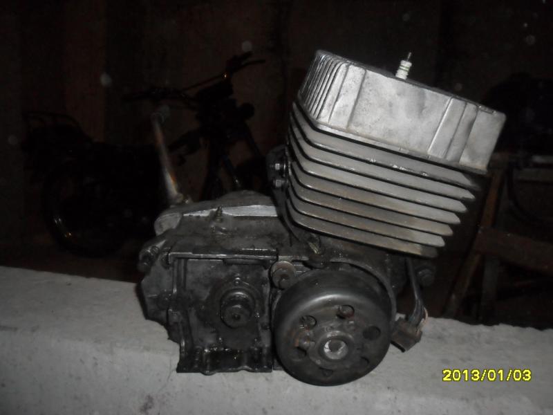

Но это еще пол беды. Подергав генератор был обнаружен люфт коленвала относительно картера. Вот так как на видео http://vk.com/video85535221_164423540 Может подскажет кто, что это может быть??
Двигатель будет колоться в любом случае, заодно сальники поменяются.

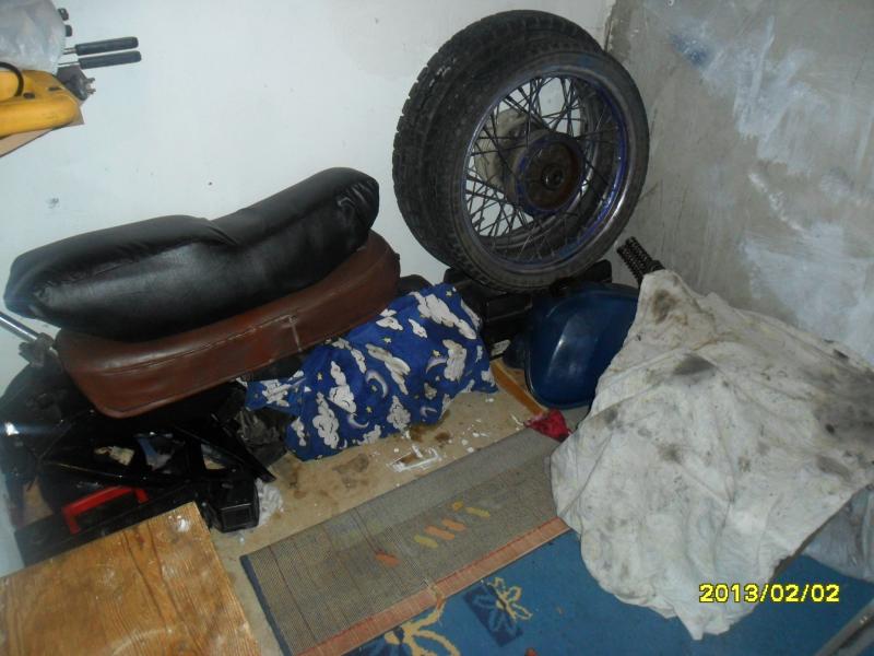

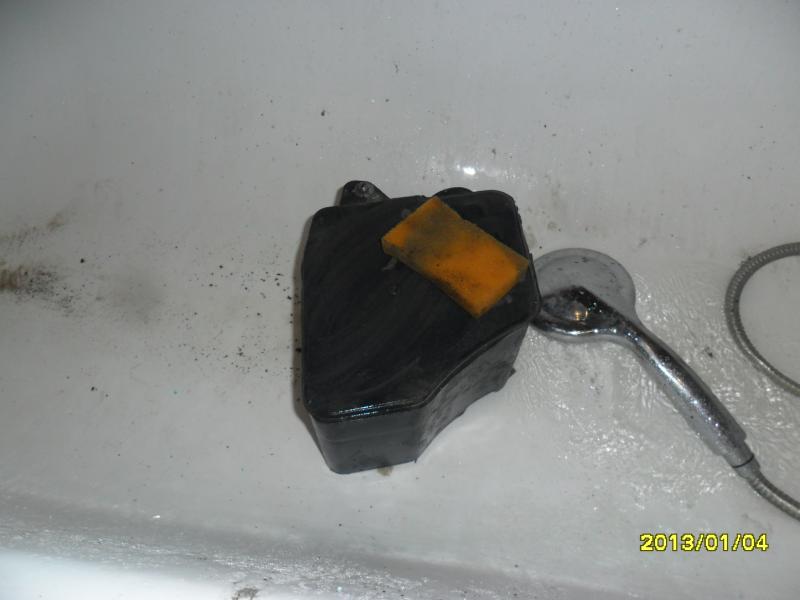

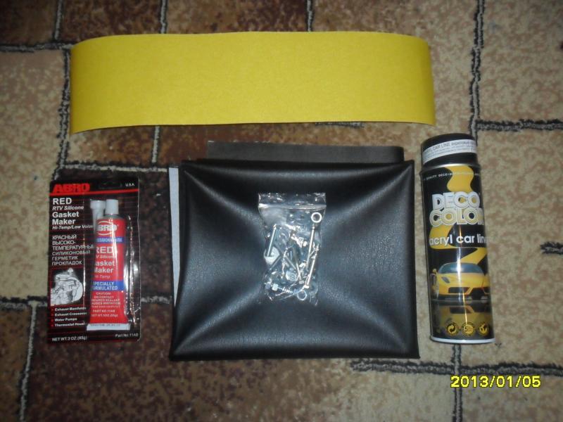

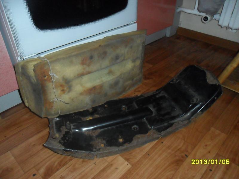

Некоторые вещи из списка были преобретены. Это дермантин для обшивки сидения, балончик черной краски, герметик, наждачка, пару болтиков, гаечек, граверов и шайб

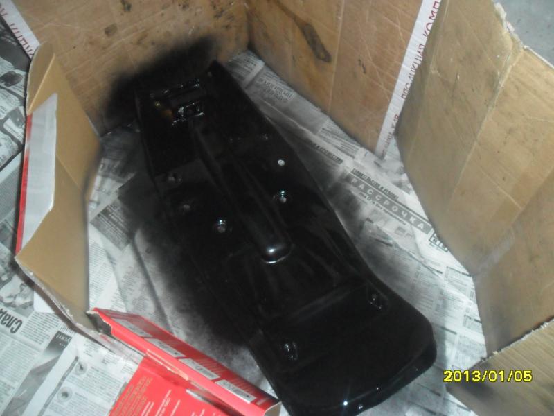

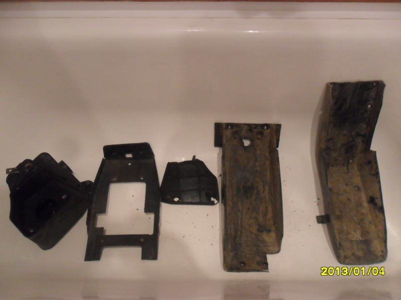

Был отмыт весь пластик, сидение почищено от ржавчины и все это покрашено!!!

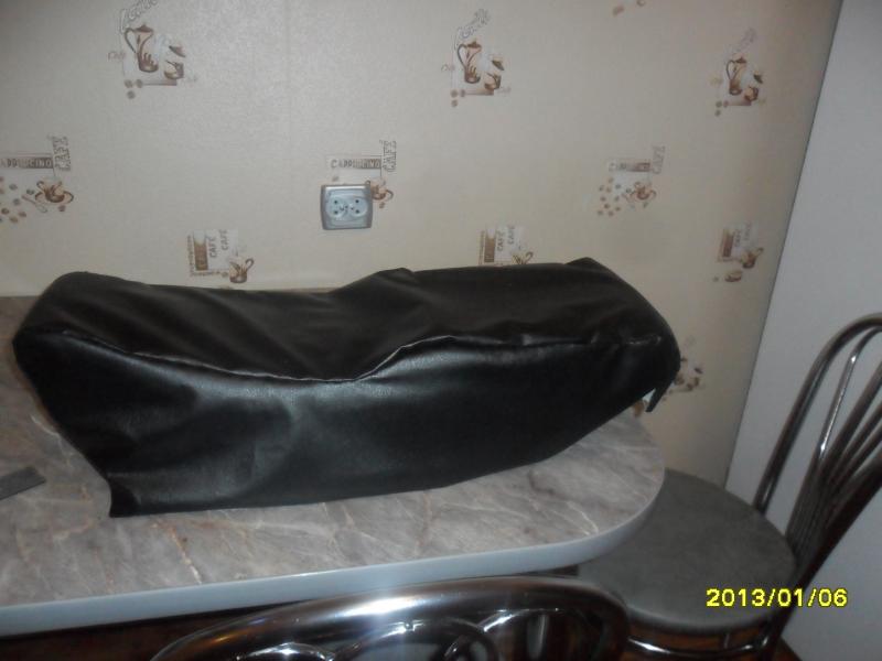

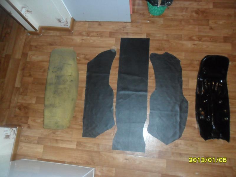

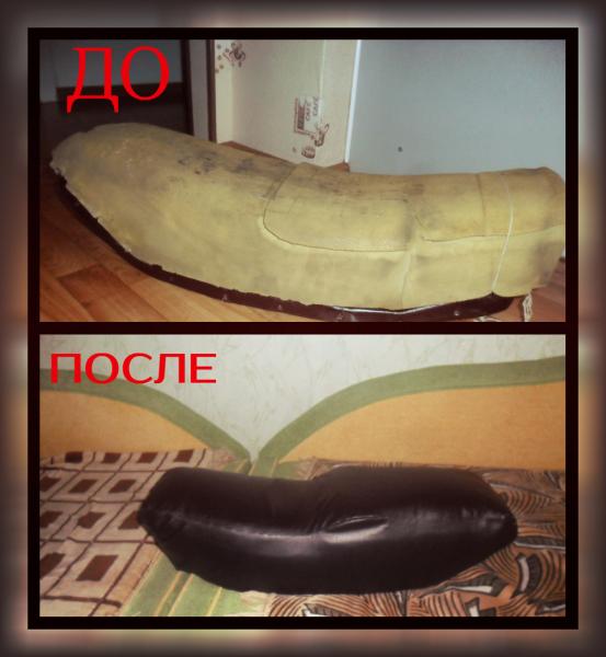

Сиденье делается "двухъярусным" как на новых Лидерах.. Все размечалось, рисовалось, резалось шилось. Сегодня сиденье отдали моей тёте-швее чтоб она прошила его хорошенько

Сегодня сделал седуху...)) Обтянул))

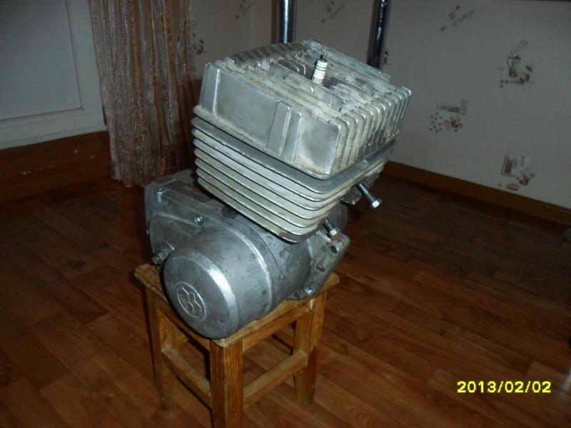

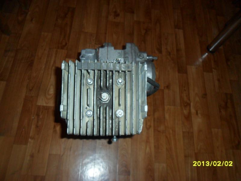

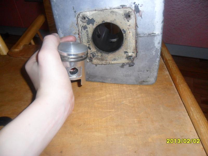

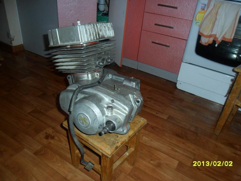

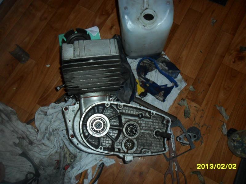

Сегодня расколол двигатель!)

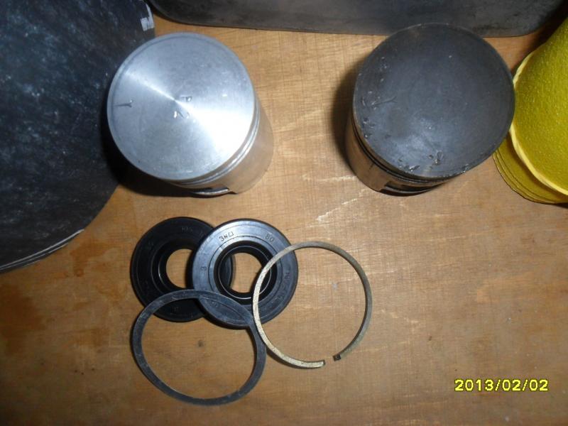

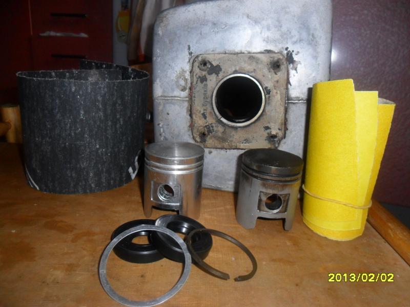

Вот сегодня собрал двигатель) Надо купить сальники, поставить, поршень с кольцами и всё, двигатель сделан)))

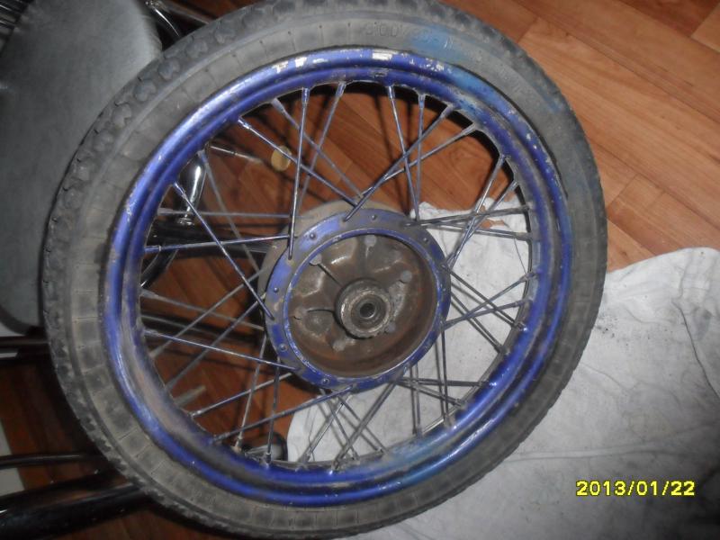

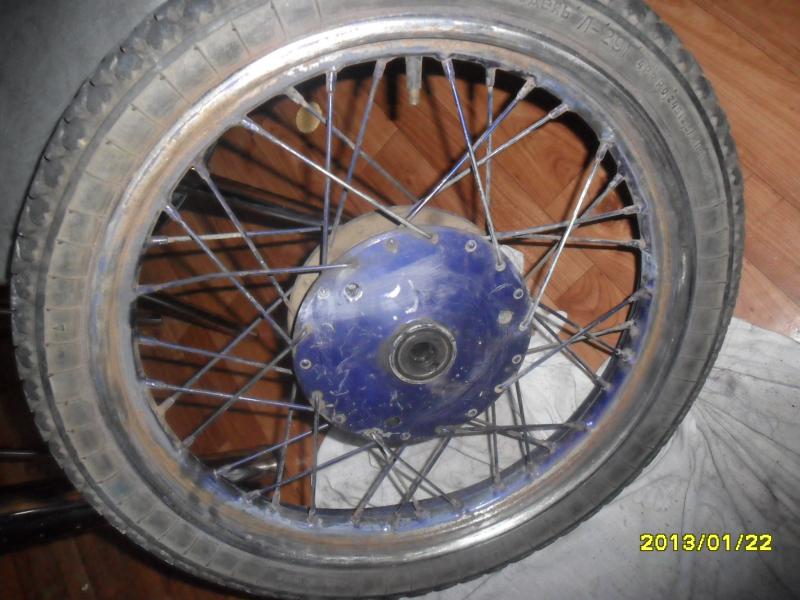

Сегодня переднее колесо наждачкой шуровал... Прежний хозяин видно покрасил, а мне отдирай)
Вот я вчера собрал двигатель с новыми сальниками и поршнем с кольцами))

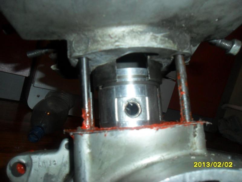

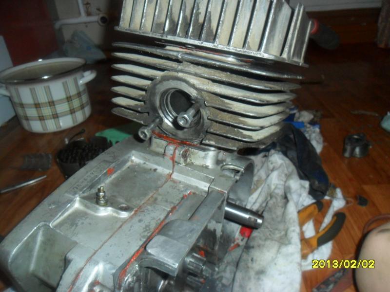

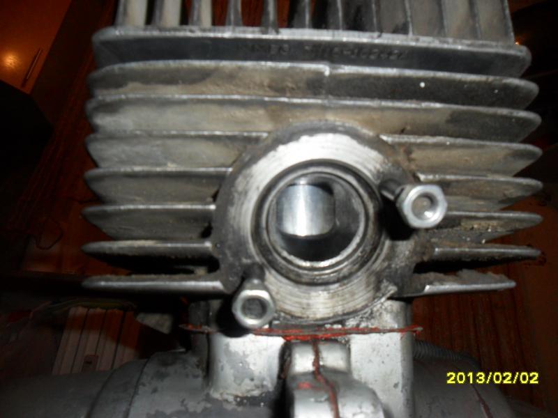

Купил так же паранит 0.6 мм, был выбор 0.5, 0.6, 1.0 мм.. выбрал серединку, до воли хороший такой..
На старых моделях минского есть канавка под головкой цилиндра для медного кольца, увы на лидере такой нет, я решил сделать вот так..
Я все смотрел чтоб правильно поставить, вроде все ок
А когда собрал понял что не так
Но это не такая уж беда, заново собрал, уже правильно
Собрал сцепление, поставил зажигание и все, мотор готов для запуска

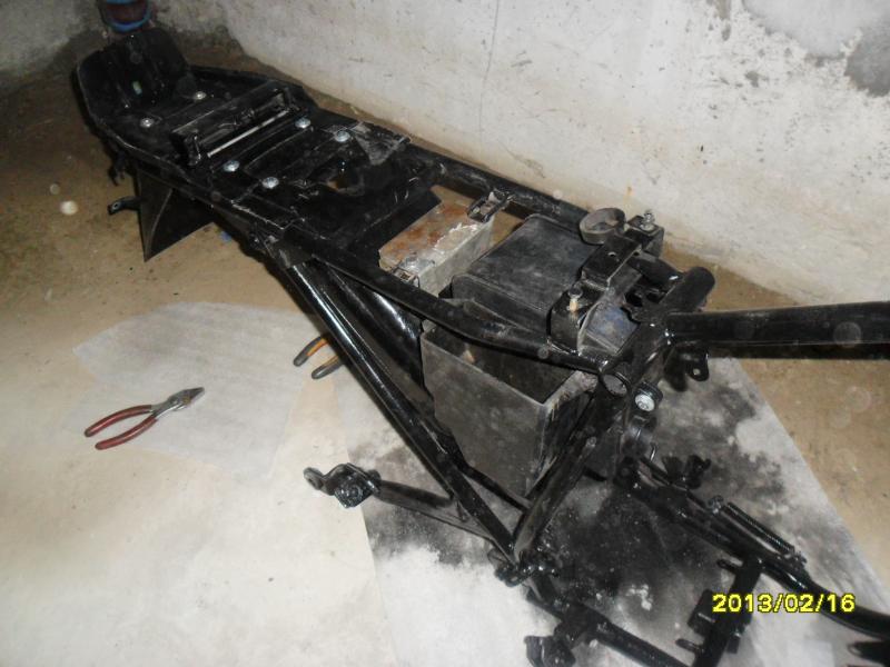

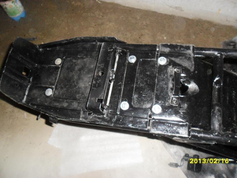

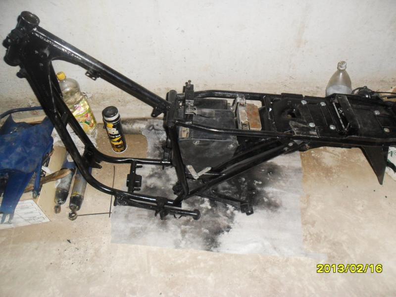

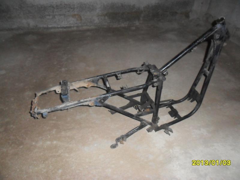

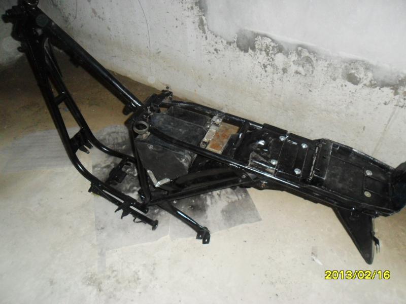

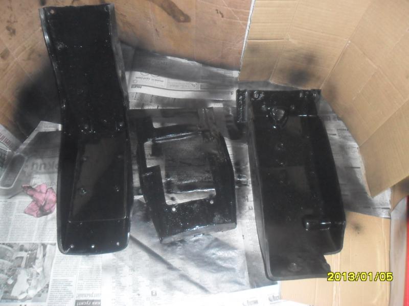

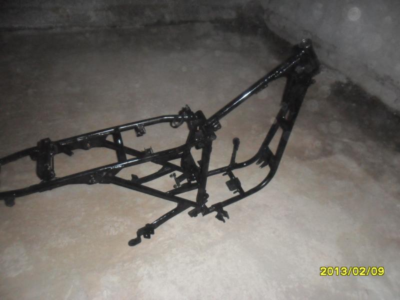

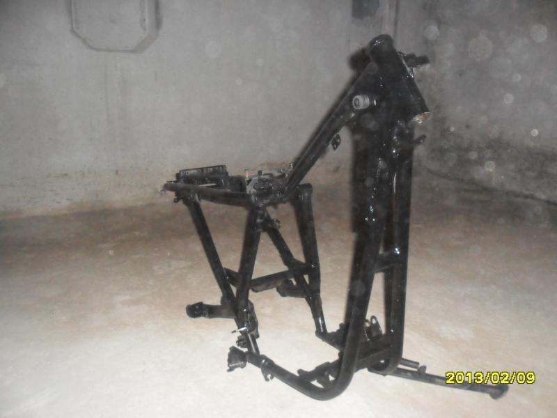

Всем привет) Сегодня покрасил раму! Сколько же там грязи было, смесь песка и масла и все это высохшее... жесть..) Купил щетку деревянную со стальными заусенцами и драял)) Потом наждачкой прошелся и покрасил, спереди в 2 слоя, сзади в 1 т.к там не видно и закрыто обвесом)) Да и краска кончилась...
Вот фотка до покраски
Начал сборку рамы...

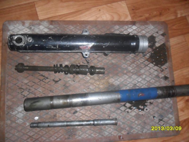

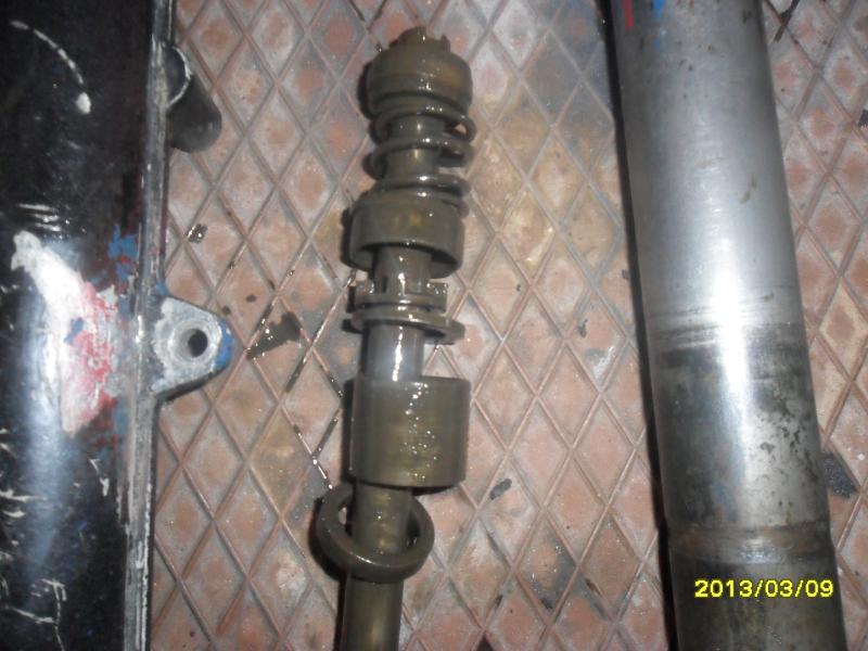

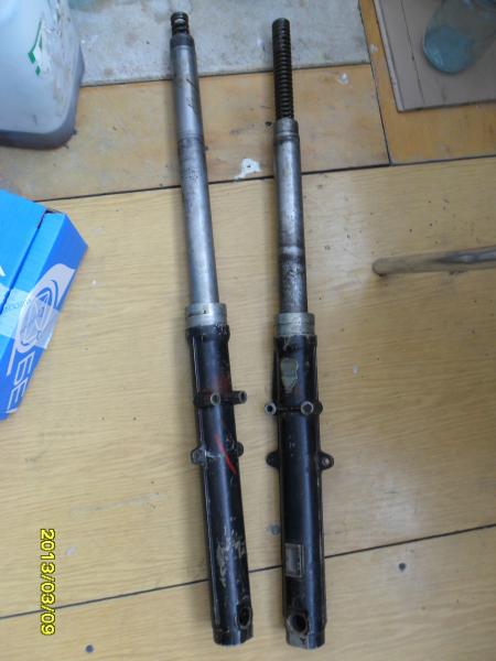

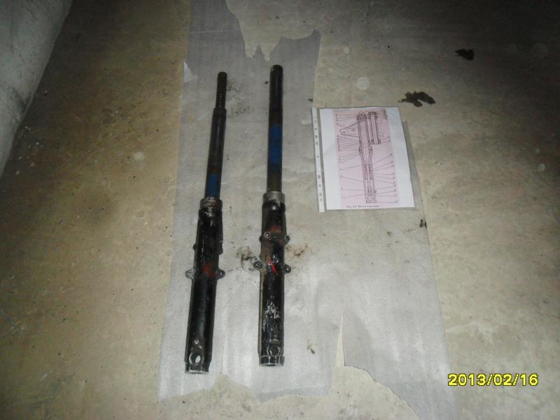

Перебрал переднюю вилку. Вместо масла была вода с песком.. Жжжесть!!!

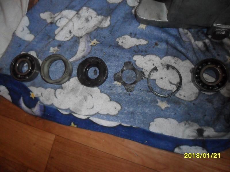

Прочитал в теме что надо 36 шариков ну и купил 5 подшипников по 7 шариков, 35 в итоге....
Когда ставил мне еще 7 не хватило... кароче в рулевую колонку Мотоцикла Минск 3.113.1 нужно 42 шарика..
Смазал все солидолом и собрал по схеме)

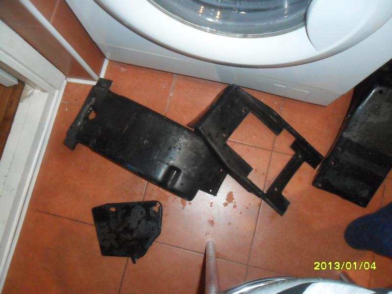

Вот я снял глянец со всей облицовки..)
Здесь снял полностью т.к прошлый хозяин снимал краску обычным диском для болгарки и остались порезы, а я снимал специальным "лепестковым" диском, снял краску и убрал порезы

Покрасил кожух цепи задний в два слоя черной краской, думаю будет держаться..
Так же покрасил тормозную лапку, сигнал, лапки водилы и пассажира
Сначала думал покрашу весь сигнал, а потом почистил мелкой шкуркой и он заблестел как новый, в итоге передумал и покрасил только основу..
Вот так закрыл сигнал и покрасил основу)

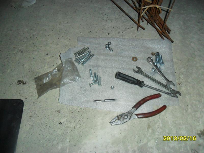

Т.к крепления двигателя и втулки двигателя были убиты, т.е прикрученный двигатель можно было рукой влево, вправо "шатать", то я заказал новые втулки и крепление двигателя под свои размеры..!)
Крепление двигателя: зажал в маленькие тиски, сделал карандашом контур крепления и болгаркой вырезал...
Пласкогупцами отломал прежние крепления двигателя, зачистил болгаркой основу....
Выточились новые втулки двигателя: внутренний размер 8мм, внешний 12мм. В картере просверлил под 12мм и засунул втулки
Далее в крепление двигателя просверлились отверстия под болты, долго примерялось все, чтоб не промахнуться (жаль фото нет), и вот вчера приварил крепление..)

Поменял сальники в вилке и поставил гофры..)

Поставил вилку, пока без щитков. Покрашу и поставлю...
Гофры офигенно смотрятся в реале)

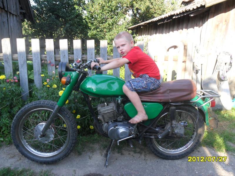

На этом заканчивается полное восстановление этого мотоцикла!
Хочу сказать одно - восстановление было офигенным!!!
