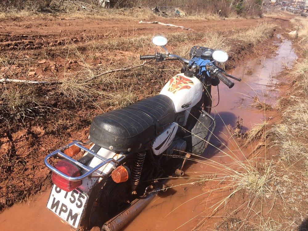

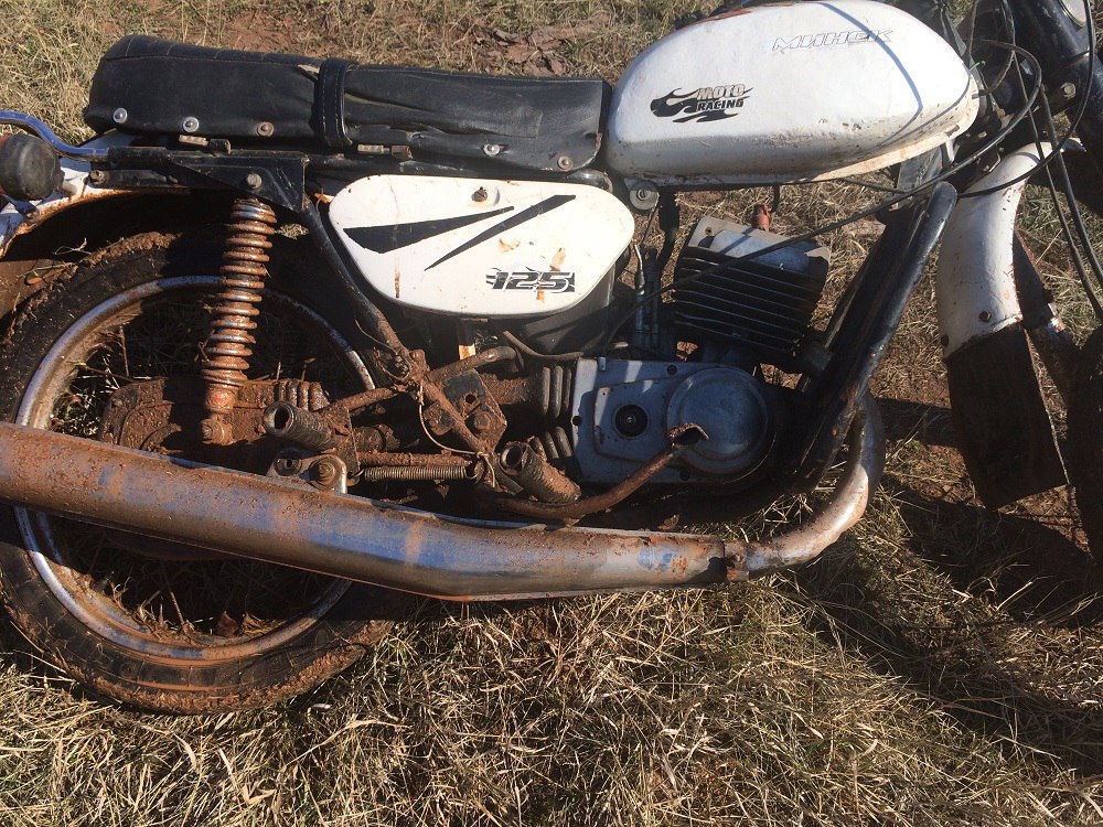

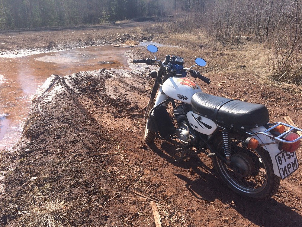

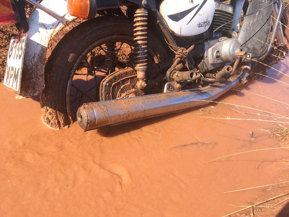

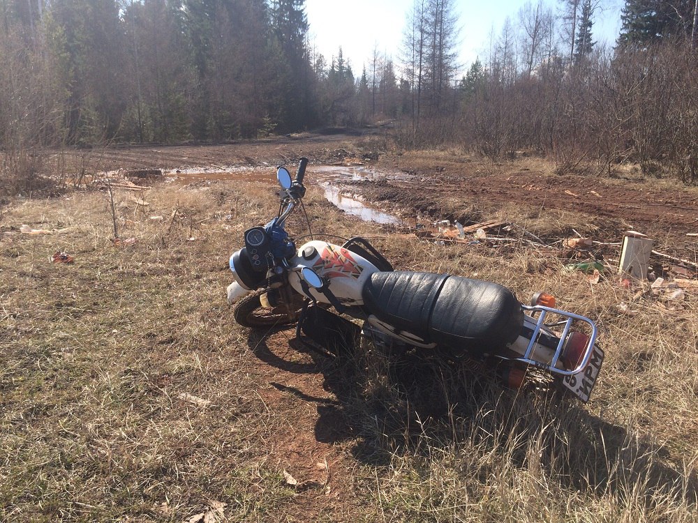

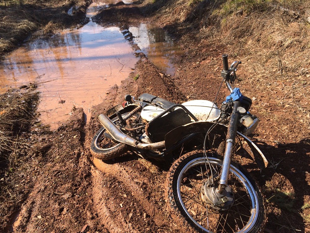

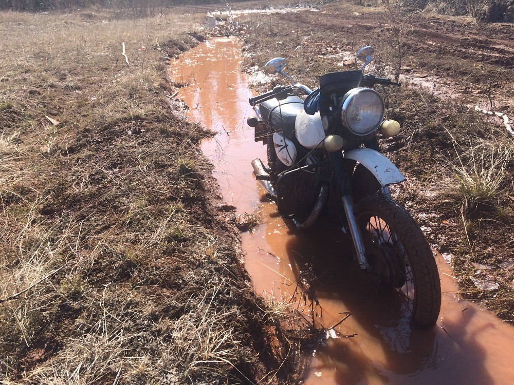

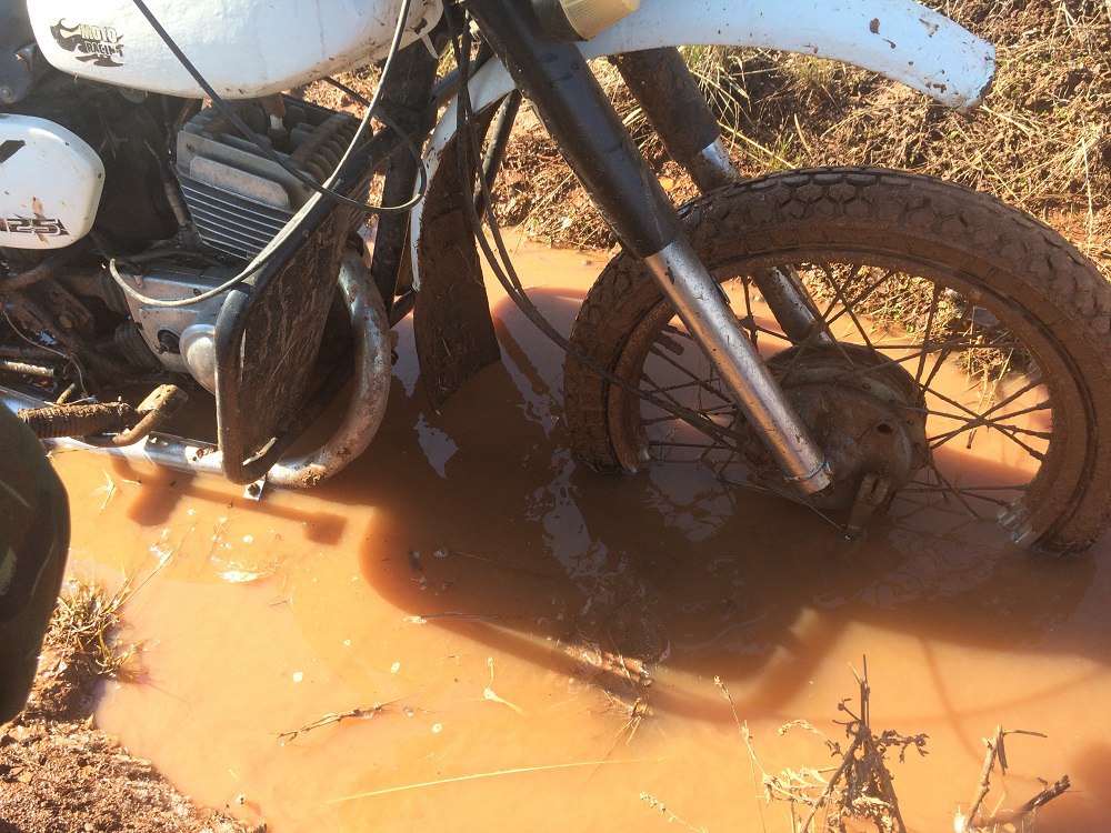

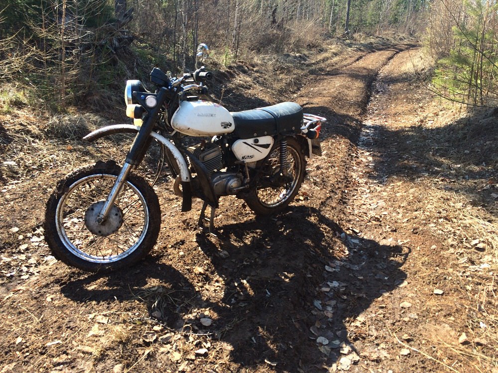

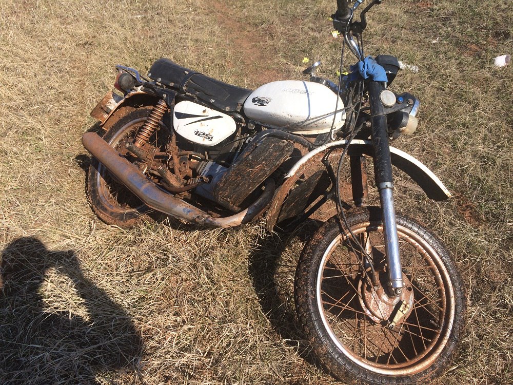

Всем здравствуйте!)) В общем, как и загадывал, получилось вырваться на пару дней домой, ну и минчик не оставил в стороне :) Вспомнил лесные дорожки, нашел 3 нормальных тахих лужици и решил его немного помучить)))

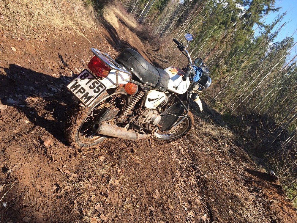

Fktrctq писал(а):
нехилая такая глина)
эт точно) еле сил хватило ему проехать по канаве на 5 фото ))

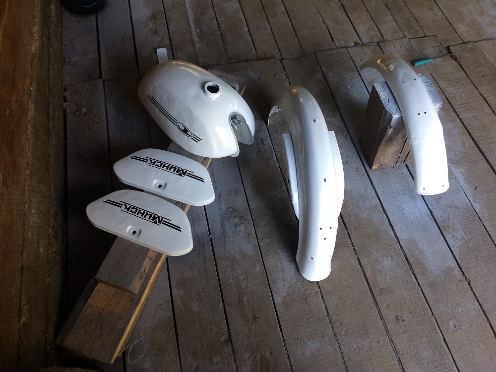

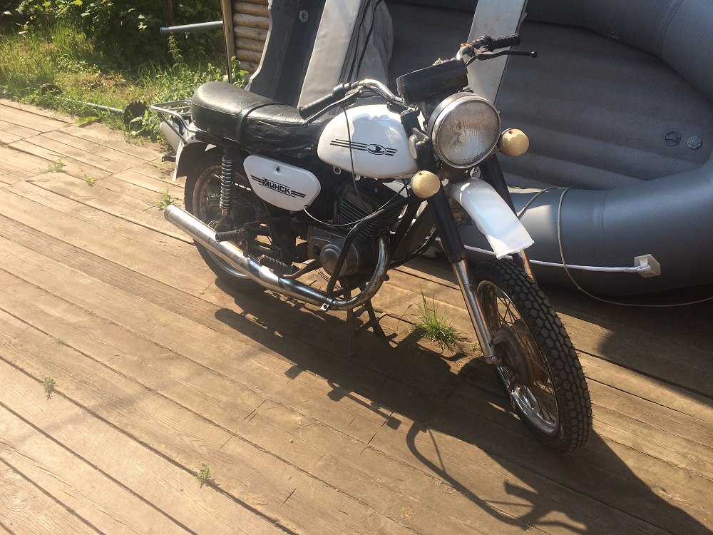

Приветствую всех минсководов и владельцев прочих двухколесных аппаратов!) Вот уже 3 минска успешно реанимировал, а до своего руки только сейчас дошли))
Начал с покраски. Подошёл к этому делу весьма серьёзнее, чем в прошлый раз
красил с баллонов. После долгого поиска остановился на бренде Motip, в чём и не разочаровался. Взял 3 баллона краски, 2 лака и 1 грунт.
повороты и фара старая портят весь вид. Процесс покраски не выкладывал до последнего, ибо думал, что не получится у меня это дело сделать хорошо :D Ну, если вы всё это видите и читаете, значит я доволен результатом и то, что я хотел у меня получилось!)
Поменял коробку, нашел вилочки без видимых признаков эксплуатации и шестеренки (только ржавчины немного было)
Советский подгон))
Так же поменял поршень с его примочками. Такая история, не знаю как в ваших магазинах, а у нас такие поршни продавать стали: в них пальцы любые без усилий входят и выходят и штифт один прям в окошко смотрит на цилиндре, приходится переносить. В общем, не стал я брать этот шлак, а нашел нормальный (весь город объездил), но он 2 ремонта. Естественно, в цилиндр он с ходу лезть отказался и я решил растачивать гильзу и поршень нулевкой. Весь день возился, получилось, свободно ходит, как надо. Собираю, с кикака дерг-дерг.. пол дня пинал его, добился только ды, ды-ды, ды... психанул, с горки растолкал, запустил его кое-как. Он жутко захлебывался, двоил, не ехал... начал крутить карб, мудрить с поплавковой камерой. Добился положительного результата: он перестал двоить, начал ехать, но бенз слишком быстро заканчивался в карбюраторое и он дох. Анонизм всё это, подумал я, снял эту поршневую. Нашёл в гараже какой то старый поршень, цилиндр, подобрал кольца. Собираю, дерг - и с первого раза запустился, и не захлебывается, и не переливает. прокатился, вроде едет)
Далее по плану доведение до ума всей электроники (сунулся я как то под бак, а там такие пучки проводов и столько самокруток и изоленты). И ещё такая дилемма: включаешь свет ночью - светит тускло, нажимаешь на тормоза - становится ярче)) может какой то тюнинг крутой, хз
