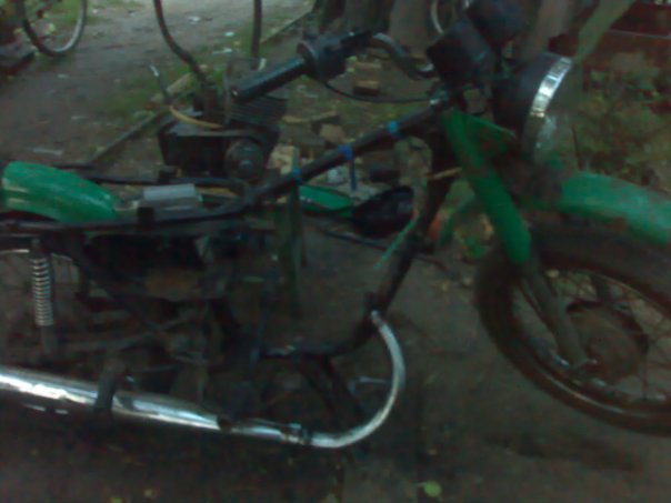

вот на лето взял себе минск, который стоял в "гараже"(под крышой) 5 лет и был в давольно плачевном состоянии
1-не заводился
2-ржавый жутко
3-переднего колеса нет(а на заднем камера сгнила)
4-убитая подвеска
5-отрезано наполовину заднее крыло, нет багажника ("на дыбы" стайл)
6-ну и по мелочи(плохой карб,рваная сидушка,неработает спидак и.т.п)
но были и плюсы!
1-новая ЦПГ (обкатывали год)
2-была искра (на следующий день)
3-всеже минск!

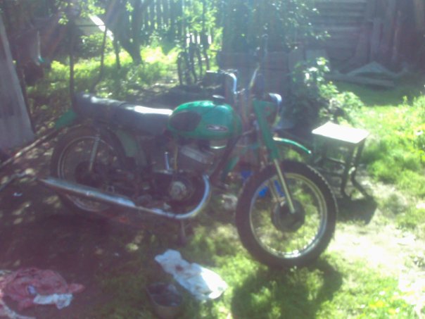

прикатили мы его домой, отмыли, "переобули" и стал он выглядить так: 2 фотка.

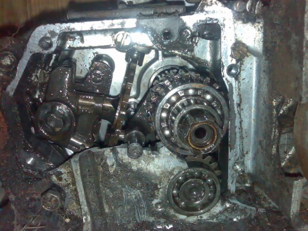

затем завели движок на новом карбюраторе к-62с катались потихоньку реставрируя. а именно. сделали спидак, перебрали коробку(после того как сломали 1 фотка) сделали фару, зажигание не на прямую а ключом(гнутый гвоздь XD) и тумблером. поставили номер, багажник и немного сделали заднюю подвеску.
небольшие технические хар-ки:
разгон до 60 км\ч за 12 секунд
максимальная скорость...точно не мерил, но 75 точно пойдет (70 шол в пол газа и вдвоем но орал больно сильно.. сцепление подтянуть надо)
вот и мой самокат XD
надо следующем летом все зашкурить, покрасить и настроить наконецто двиган а то карб ненастроеный совсем, тупо снял с другого нерабочего минска. ах да, моя мечта это ещо прилепить тахометр)

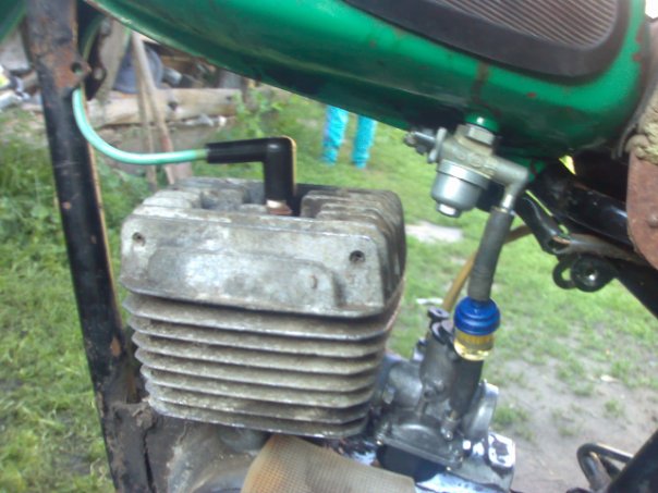

Угу знакомое состояние По возможности постарайся его забрать да отремонтировать. У меня такой же глушитель есть, самая первая фотка чемто классическим отдает, хотя и пошарпан порядком. почти на всех минсках насвечник смотрит вперед проводом, я на своем его развернул и катушку, в журналах "за рулем" читал что так лучше, меньше вероятность того что в сырую погоду его пробьет.
