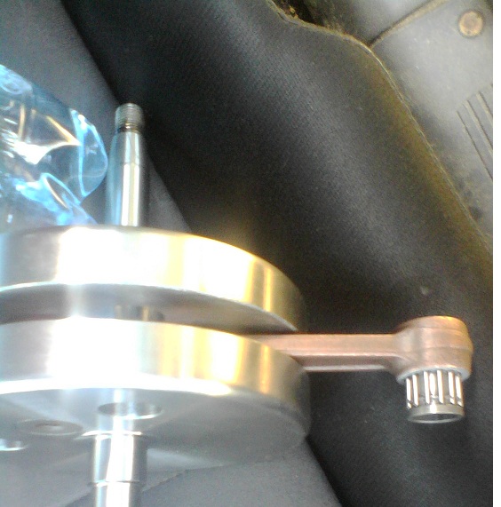

Привет всем.прикупил кален вал. у меня вопрос нужно сверлить отверстие в шатуне.и сколько 1. или 2. отверстия.и где с боков или сверху.и какой диаметр сверла фото прилагаю.мотор м 105.

в шатуне с игольчастым подшипником отверстия не сверлятся
